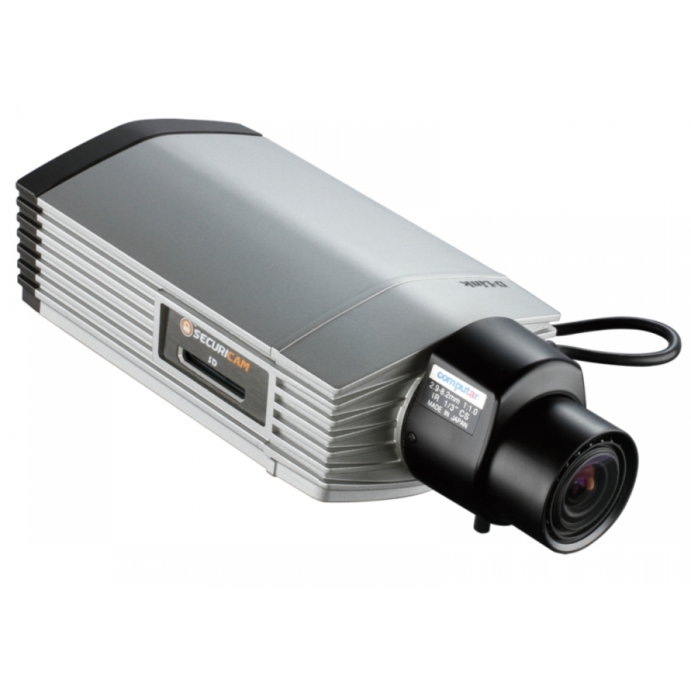

Сетевая HD-камера с поддержкой WDR, PoE, LowLight+ и ночной съемки D-Link DCS-3714 является идеальным решением для создания системы профессионального видеонаблюдения высокой четкости и обеспечения безопасности малых, средних и крупных предприятий. Камера оснащена высокочувствительным мегапиксельным CMOS-сенсором с технологией прогрессивного сканирования и поддерживает технологию WDR, что позволяет получать изображение превосходного качества в любых условиях.   Технология LowLight+   Оснащенная высокочувствительным CMOS-сенсором, камера DCS-3714 обеспечивает превосходное качество съемки в условиях слабого освещения, позволяя получать цветное изображение. Функция подавления шумов была обновлена и расширена для обеспечения уровня детализации изображения, не имеющего аналогов на рынке.   Гибкость подключения   Цифровой вход и выход (DI/DO) DCS-3714 позволяют подключить внешние устройства, такие как инфракрасные сенсоры, переключатели и сигнальные реле. Камера также оснащена интерфейсом RS-485 для подключения внешних устройств наклона/поворота. Кроме того, интерфейс 12 В обеспечивает питание для дополнительного LED-источника освещения.   Видеонаблюдение высокого разрешения   Профессиональная камера DCS-3714 с поддержкой WDR и ночной съемки оснащена 1/3-дюймовым мегапиксельным CMOS-сенсором с технологией прогрессивного сканирования, а также объективом DC-Iris с фокусным расстоянием 2,9 ~ 8,2 мм. DCS-3714 обеспечивает захват видео как при отсутствии освещения, так и при слабом освещении, а также при подсветке объектов сзади. Кроме того, ICR-фильтр позволяет получать видео высокого качества в любое время суток. Камера оснащена интерфейсом Power over Ethernet (PoE) и слотом для карты SD. Благодаря этому камера может быть легко установлена в самых различных местах.   Поддержка нескольких профилей для видео   Для увеличения эффективности использования полосы пропускания при максимальном качестве изображения камера DCS-3714 использует одновременное сжатие видео в форматах H.264, MPEG-4 и MJPEG. Формат MJPEG обеспечивает целостность файлов, что идеально подходит для  ситуаций, которые требуют высокой детализации изображения. При использовании кодеков H.264 и MPEG-4 получаются файлы небольшого размера, что позволяет вести долговременную запись и использовать устройство в сетях с низкой полосой пропускания. Камера может организовывать многоадресные потоки данных и предоставлять доступ к видео по требованию.   Wide Dynamic Range (WDR)   Технология WDR (Wide Dynamic Range) обеспечивает четкое изображение даже при подсветке объекта сзади, когда интенсивность освещения может значительно измениться. Камера DCS-3714 может с успехом применяться в условиях с высокой контрастностью. Например, находясь внутри помещения, DCS-3714 позволяет осуществлять наблюдение в условиях интенсивного солнечного света, падающего через окно. Таким образом, камера является идеальным решением для систем безопасности.

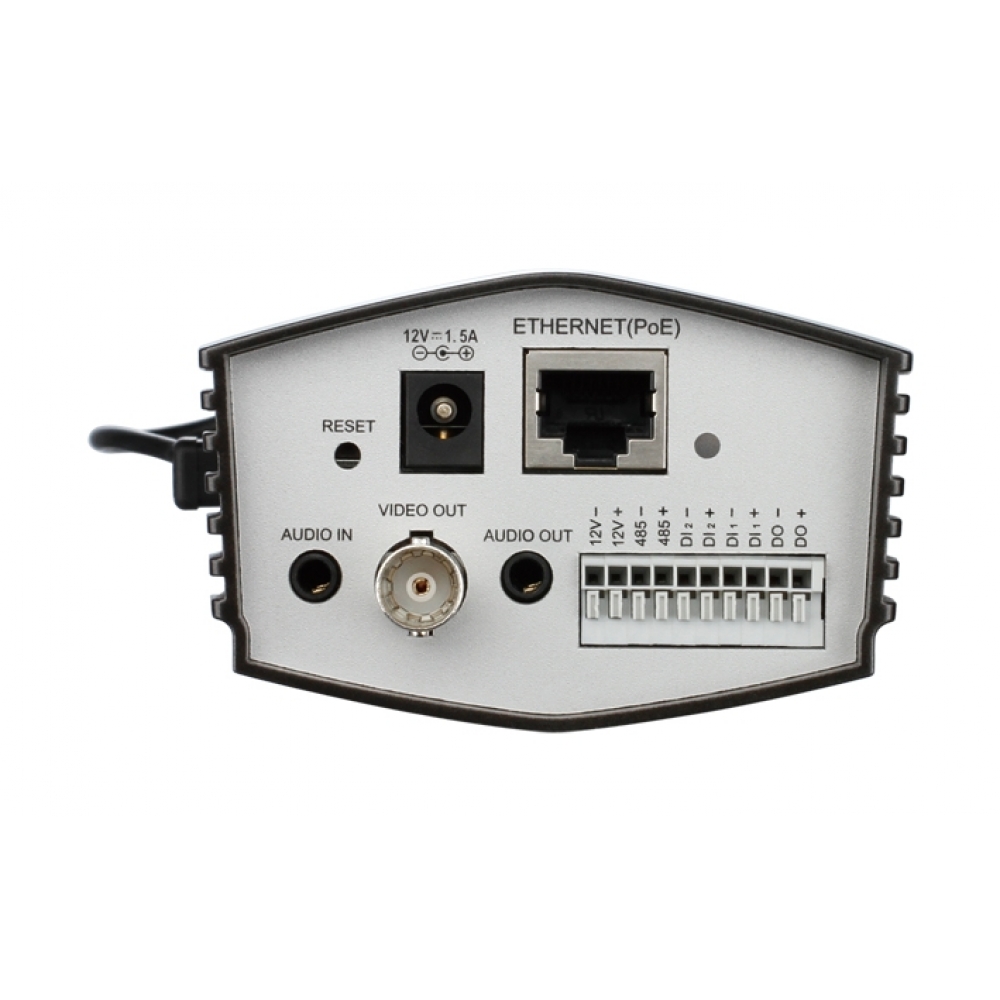

Интерфейсы • Порт 10/100BASE-TX Fast Ethernet с поддержкой PoE (802.3af) • 2 DI / 1 DO • Разъем 12 В постоянного тока, 100 мА • RS-485 • Аудио-вход/ аудио-выход • Разъем BNC • Слот для карты SD/SDHC/SDXC, поддержка карт объемом до 64 ГБ
Индикаторы • Индикатор состояния и сети
Кнопки • Кнопка Reset
Разъем питания • Разъем для подключения питания 12 В (постоянный ток)
