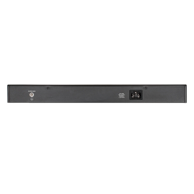

DSS-100E-18P/A1 Вид спередиВид справаВид сзади
