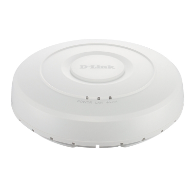

Артикул: DWL-3610AP
D-Link DWL-3610AP
Современный стандарт беспроводной связи 802.11ac Максимальная скорость беспроводного соединения до 867 Мбит/с для 5 ГГц
2 диапазона частот Работа в одном из двух диапазонов частот 2,4 ГГц или 5 ГГц
Централизованное управление Работа в режиме управляемой точки доступа с использованием беспроводных контроллеров D-Link1
Поддержка PoE Поддержка Power over Ethernet (PoE) позволяет передавать данные и питание по одному Ethernet-кабелю

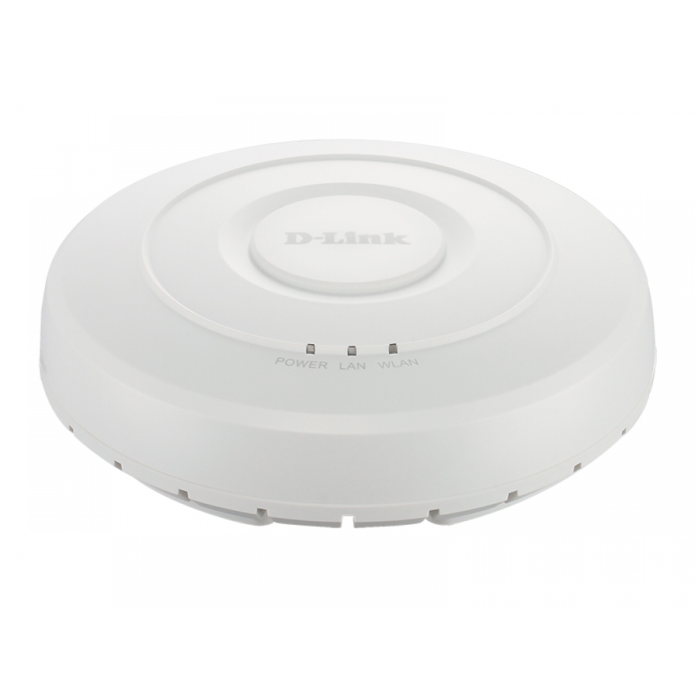

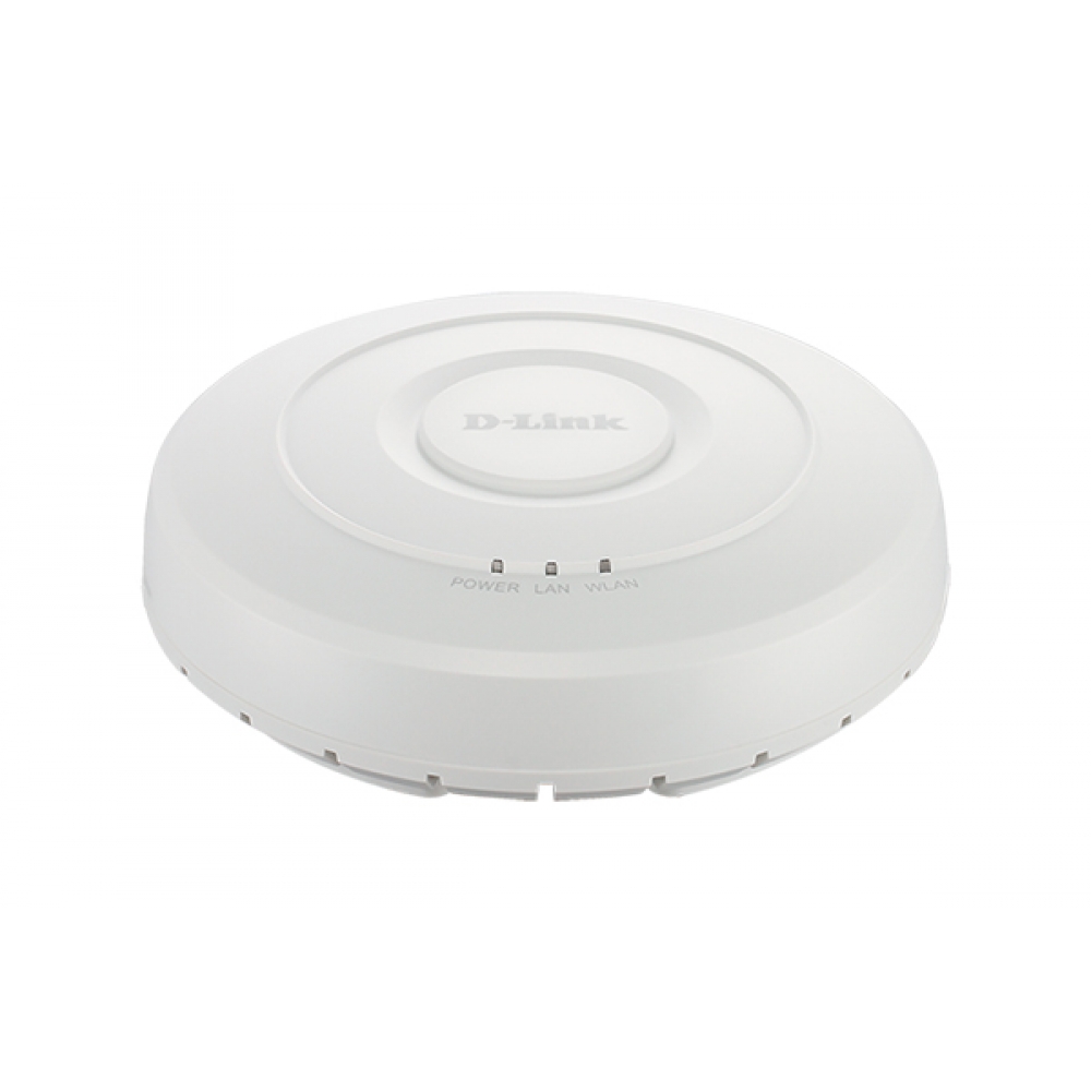

  Беспроводная двухдиапазонная унифицированная точка доступа D-Link DWL-3610AP с поддержкой PoE предназначена для организации корпоративных беспроводных сетей на предприятиях любого масштаба. DWL-3610AP поддерживает стандарты беспроводной связи 802.11n, 802.11ac и работу в одном из двух диапазонов частот 2,4 ГГц или 5 ГГц и обеспечивает максимальную скорость беспроводного соединения до 300 Мбит/с для 2,4 ГГц и до 867 Мбит/с для 5 ГГц2. Данная точка доступа легко устанавливается на потолке или стене с помощью входящего в комплект поставки кронштейна.   Технология равнодоступности эфирного времени Airtime Fairness позволяет предоставить каждому подключенному к точке доступа клиенту одинаковое время для передачи данных. Таким образом, медленные устройства не смогут монополизировать всю полосу пропускания, что позволит уменьшить их негативное влияние на пропускную способность беспроводной сети.      Централизованное управление беспроводной сетью При работе совместно с унифицированными контроллерами D-Link точка доступа DWL-3610AP поддерживает централизованное управление. Это позволяет легко и эффективно настраивать и управлять большим количеством ТД. Когда точки доступа будут обнаружены контроллером, администратор может задать конфигурацию сразу для всех ТД вместо того, чтобы настраивать каждую ТД по отдельности. Кроме того, управлять радиочастотными ресурсами и настройками безопасности также можно централизованно, таким образом, администратору предоставляется возможность заранее идентифицировать потенциальные недостатки и уязвимости в сети.   Важно: Точки доступа DWL-3610AP могут работать под управлением контроллеров DWC-1000/2000.   Автоматическая конфигурация кластера Функция автоматической конфигурации кластера является идеальным решением для предприятий малого бизнеса, которым требуется установить несколько точек доступа и которые испытывают недостаток ресурсов для решения сложных задач сетевого управления. При установке небольшого количества точек доступа DWL-3610AP можно выполнить автоматическую конфигурацию кластера: после выполнения администратором настройки одной точки доступа такие же настройки будут применены ко всем остальным ТД. Таким образом, в кластер можно объединить до 8 точек доступа.   Quality of Service DWL-3610AP поддерживает стандарт 802.1p Quality of Service (QoS) для увеличения пропускной способности и производительности при передаче чувствительного к задержкам трафика, например, VoIP или потокового видео. Для более эффективного управления пропускной способностью беспроводной сети поддерживается функция WMM, позволяющая назначать различным типам трафика необходимые уровни приоритета.   Автоматическая настройка частоты3 При использовании контроллера для управления несколькими точками доступа поддерживается функция автоматической регулировки частотного плана и мощности точек доступа, позволяющая повысить отказоустойчивость и организовать бесперебойную работу сети. Данный функционал обеспечивает переключение точек доступа на менее загруженный канал и позволяет автоматически регулировать мощность излучения для снижения взаимных помех или устранения зон со слабым уровнем сигнала.     Комплект поставки

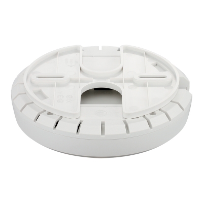

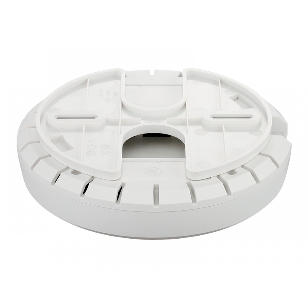

Беспроводная точка доступа DWL-3610AP Крепежный кронштейн (с винтами) и зажимы для крепления на потолке Компакт-диск и гарантийный талон Адаптер питания в комплект поставки не входит
1Важно: Точки доступа DWL-3610AP могут работать под управлением контроллеров DWC-1000/2000. 2Максимальная скорость беспроводной передачи данных определена спецификациями стандартов IEEE 802.11ac и IEEE 802.11n. Реальная пропускная способность может значительно отличаться от скорости беспроводного соединения. Условия, в которых работает сеть, а также факторы окружающей среды, включая объем сетевого трафика, строительные материалы и конструкции, и служебные данные сети могут снизить реальную пропускную способность. На радиус действия беспроводной сети могут влиять факторы окружающей среды. 3Данная функция доступна при использовании унифицированной точки доступа совместно с унифицированными беспроводными контроллерами D-Link.

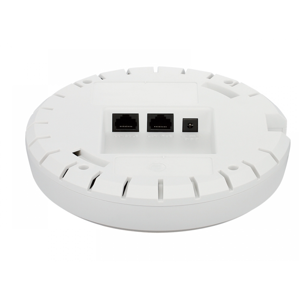

Интерфейсы • 802.11b/g/n 2,4 ГГц • 802.11a/n/ac 5 ГГц • Порт LAN 10/100/1000Base-T с поддержкой PoE 802.3af • Консольный порт с разъемом RJ-45
Индикаторы • Power • LAN • WLAN

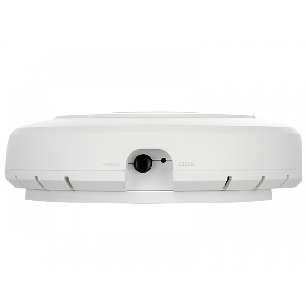

Кнопки • Кнопка сброса к заводским настройкам • Кнопка выключения питания
Антенна • Внутренние всенаправленные антенны с коэффициентом усиления 3 dBi для 5 ГГц и 2,4 ГГц
Схема MIMO • 2x2
Корпус • Нижняя панель - пластмассовая • Верхняя панель - пластмассовая
Стандарты • IEEE 802.11a/b/g/n/ac
Диапазон частот • 802.11b/g/n: от 2,4 ГГц до 2,4835 ГГц • 802.11a/n/ac: от 5,15 ГГц до 5,35 ГГц, от 5,725 ГГц до 5,825 ГГц1
Безопасность беспроводного соединения • До 16 SSID • 802.1Q VLAN • Изоляция клиентов • WPA/WPA2 - Personal/Enterprise • AES и TKIP • Фильтрация по MAC-адресам • Обнаружение несанкционированных точек доступа
Скорость беспроводного соединения2 • IEEE 802.11a: 6, 9, 12, 18, 24, 36, 48 и 54 Мбит/с • IEEE 802.11b: 1, 2, 5,5 и 11 Мбит/с • IEEE 802.11g: 6, 9, 12, 18, 24, 36, 48 и 54 Мбит/с • IEEE 802.11n:
MCS GI=800ns GI=400ns
  20 МГц 40 МГц 20 МГц 40 МГц
0 6,5 7,2 13,5 15
1 13 14,4 27 30
2 19,5 21,7 40,5 45
3 26 28,9 54 60
4 39 43,3 81 90
5 52 57,8 108 120
6 58,5 65 121,5 135
7 65 72,2 135 150
8 13 12,444 27 30
9 26 28,889 54 60
10 39 43,333 81 90
11 52 57,778 108 120
12 78 86,667 162 180
13 104 115,556 216 240
14 117 130,000 243 170
15 130 144,444 270 300
Единица измерения: Мбит/с • IEEE 802.11ac: от 6,5 до 867 Мбит/с
Выходная мощность передатчика Максимальное значение мощности передатчика будет изменяться в соответствии с правилами радиочастотного регулирования в Вашей стране. Для региона Россия (RU) выходная мощность передатчика ограничена до 20 dBm в диапазонах 2400 – 2483,5 МГц и 5150 – 5350 МГц, максимальная мощность передатчика без ограничений - до 22 dBm. • IEEE 802.11a: 18±2 dBm при 6~36 Мбит/с    17±2 dBm при 48~54 Мбит/с • IEEE 802.11b: 16±2 dBm при 1, 2, 5,5 и 11 Мбит/с • IEEE 802.11g: 19±2 dBm при 6~18 Мбит/с    18±2 dBm при 24~54 Мбит/с • IEEE 802.11n: 2,4 ГГц/HT-20: 19±2 dBm при MCS0-MCS5, MCS8-MCS13 18±2 dBm при MCS6-MCS7, MCS14-MCS15 2,4 ГГц/HT-40: 16±2 dBm при MCS0-MCS15 • IEEE 802.11ac: VHT-20: 17±2 dBm при MCS0-MCS6 16±2 dBm при MCS7 14±2 dBm при MCS8  VHT-40: 15±2 dBm при MCS0-MCS7 14±2 dBm при MCS8-MCS9 VHT-80: 10±2 dBm при MCS0-MCS9
Чувствительность приемника • IEEE 802.11a:    - 82±2 dBm при 6 Мбит/с    - 81±2 dBm при 9 Мбит/с    - 79±2 dBm при 12 Мбит/с    - 77±2 dBm при 18 Мбит/с    - 74±2 dBm при 24 Мбит/с    - 70±2 dBm при 36 Мбит/с    - 66±2 dBm при 48 Мбит/с    - 65±2 dBm при 54 Мбит/с • IEEE 802.11b:    - 89±2 dBm при 2 Мбит/с    - 83±2 dBm при 11 Мбит/с • IEEE 802.11g:    - 82±2 dBm при 6 Мбит/с    - 81±2 dBm при 9 Мбит/с    - 79±2 dBm при 12 Мбит/с    - 77±2 dBm при 18 Мбит/с    - 74±2 dBm при 24 Мбит/с    - 70±2 dBm при 36 Мбит/с    - 66±2 dBm при 48 Мбит/с    - 65±2 dBm при 54 Мбит/с • IEEE 802.11n: 2,4 ГГц/HT-20:    - 82 dBm при MCS0/8    - 79 dBm при MCS1/9    - 77 dBm при MCS2/10    - 74 dBm при MCS3/11    - 70 dBm при MCS4/12    - 66 dBm при MCS5/13    - 65 dBm при MCS6/14    - 64 dBm при MCS7/15 2,4 ГГц/HT-40:    - 79 dBm при MCS0/8    - 76 dBm при MCS1/9    - 74 dBm при MCS2/10    - 71 dBm при MCS3/11    - 67 dBm при MCS4/12    - 63 dBm при MCS5/13    - 62 dBm при MCS6/14    - 61 dBm при MCS7/15 5 ГГц/HT-20:    - 82 dBm при MCS0/8    - 79 dBm при MCS1/9    - 77 dBm при MCS2/10    - 74 dBm при MCS3/11    - 70 dBm при MCS4/12    - 66 dBm при MCS5/13    - 65 dBm при MCS6/14    - 64 dBm при MCS7/15 5 ГГц/HT-40:    - 79 dBm при MCS0/8    - 76 dBm при MCS1/9    - 74 dBm при MCS2/10    - 71 dBm при MCS3/11    - 67 dBm при MCS4/12    - 63 dBm при MCS5/13    - 62 dBm при MCS6/14    - 61 dBm при MCS7/15 • IEEE 802.11ac: VHT-20:    - 82 dBm при MCS0    - 79 dBm при MCS1    - 77 dBm при MCS2    - 74 dBm при MCS3    - 70 dBm при MCS4    - 66 dBm при MCS5    - 65 dBm при MCS6    - 64 dBm при MCS7    - 59 dBm при MCS8    - 57 dBm при MCS9 VHT-40:    - 79 dBm при MCS0    - 76 dBm при MCS1    - 74 dBm при MCS2    - 71 dBm при MCS3    - 67 dBm при MCS4    - 63 dBm при MCS5    - 62 dBm при MCS6    - 61 dBm при MCS7    - 56 dBm при MCS8    - 54 dBm при MCS9 VHT-80:    - 76 dBm при MCS0    - 73 dBm при MCS1    - 71 dBm при MCS2    - 68 dBm при MCS3    - 64 dBm при MCS4    - 60 dBm при MCS5    - 59 dBm при MCS6    - 58 dBm при MCS7    - 53 dBm при MCS8    - 51 dBm при MCS9
Функциональные возможности
Сетевое управление • Web-интерфейс (HTTP / HTTPS) • Консольный порт с разъемом RJ-45 • Управление с помощью беспроводных контроллеров DWC-1000, DWC-2000 • Telnet/SSH • SNMP (v1/v2c/v3)
Поддерживаемые функции • Quality of Service (QoS)     - WMM • Auto Channel selection • IEEE 802.11k RRM2 • Fast Roaming2
Режимы работы • Точка доступа • WDS
Вес • 0,26 кг
Размеры • Диаметр: 160 мм • Высота: 45 мм
Питание   • Адаптер питания (не входит в комплект поставки)    - Выход: 12 В постоянного тока 1 А • Питание по кабелю Ethernet (PoE) 802.3af
Максимальная потребляемая мощность • 6,2 Вт
Температура • Рабочая: от 0° до 40° C • Хранения: от -20° до 65° C
• Беспроводная точка доступа DWL-3610AP • Крепежный кронштейн (с винтами) • Зажимы для крепления на потолке • Компакт-диск • Гарантийный талон
Сертификаты • CE • FCC • IC • cUL+UL • LVD • RCM • NCC • BSMI
1Помните, что диапазоны рабочих частот изменяются в зависимости от норм и законов отдельных стран. DWL-3610AP может не поддерживать диапазоны частот 5,25-5,35 ГГц и 5,47-5,725 ГГц в определенных регионах. 2Функция доступна при совместном использовании с унифицированными беспроводными контроллерами D-Link.
Сертификат соответствия в области связи № ОС-4-РД-1418 на DWL-3610AP
Декларация о соответствии ЕАЭС N RU Д-TW.БЛ08.В.02136/19, срок действия до 08.12.2024
DWL-3610AP/A1A
Беспроводная двухдиапазонная унифицированная точка доступа AC1200 с поддержкой PoE (адаптер питания в комплект поставки не входит)

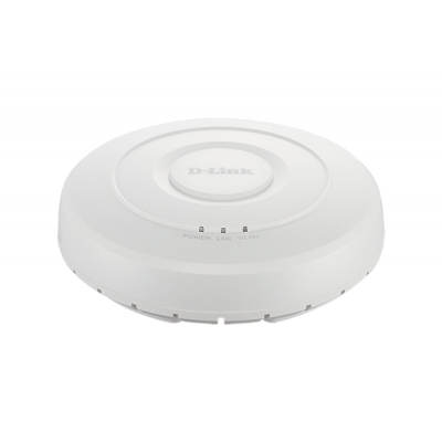

DWL-3610APA1 Вид спередиВид справаВид снизуВид снизу
